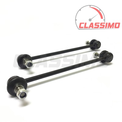

Je vérifierais d'abord les biellettes de barre stabilisatrice... d'étranges petites tiges avec des roulements de type "rotule de direction" entre l'amortisseur et les extrémités de la barre stabilisatrice.
Un peu de jeu peut sembler disproportionné par rapport à la quantité, il ne devrait pas y avoir de jeu.
Ces choses (exemple uniquement)
Réparation relativement bon marché et facile si c'est elles... le pire est que le cône ne s'accroche pas, donc l'écrou tourne simplement... donnez-lui un coup pour le fixer dans le cône ou meulez l'écrou.
